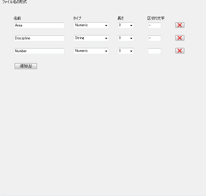

ファイル名形式を設定するには
  1. リボンで、[ホーム]タブ [プロジェクト]パネル [プロジェクト マネージャ] [プロジェクト セットアップ]の順にクリックします。
  2. [プロジェクト セットアップ]のツリー表示で、[一般的な設定]を展開します。[ファイル名の形式]をクリックします。
  3. [ファイル名の形式]ペインで、次の作業を行って[新規 DWG]ダイアログ ボックスの入力フィールドを指定します。
    • [名前]に、名前を入力します。この名前は、[新規 DWG]ダイアログ ボックスの入力ボックスのラベルとして表示されます。
    • [タイプ]で、ドロップダウン リストをクリックしてタイプを選択します。たとえば、String、Numeric、または NominalDiameter を選択します。
      注:
      また、新たに作成したプロパティを、値の選択リストとともに指定することもできます(たとえば、Pump_Manufacturers プロパティを追加し、特定のポンプ製造元の選択リストを作成すると、[タイプ]の下で新しいプロパティを指定できます)。
    • [長さ]で、ドロップダウン リストをクリックして 1 ~ 9 の数値を選択します。この数値により、ボックスに入力する文字の必要数が決まります。
    • [区切り文字]に、文字(例: ダッシュ、カンマ)を入力します。
    • 設定する形式に必要な回数だけ[追加]をクリックします。
  4. 完了したら、[適用]または[OK]をクリックします。
