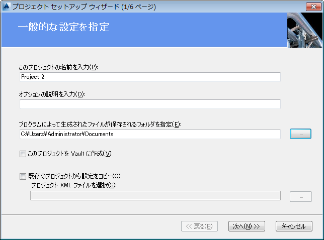

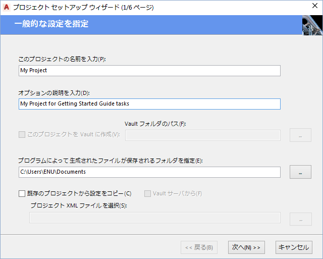

  2. [プロジェクト セットアップ ウィザード(1/6 ページ)]で、ボックスにプロジェクト情報を入力します。[次へ]をクリックします。
    注: 現在のプロジェクトのフォルダ構造を既存のプロジェクトと同じにする場合は、[既存のプロジェクトから設定をコピー]チェック ボックスをオンにし、既存のプロジェクトの場所を指定します。

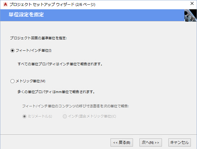

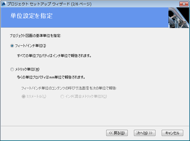

  3. [プロジェクト セットアップ ウィザード(2/6 ページ)]で、プロジェクトをフィート/インチ単位にするのかメートル単位にするのかを指定します。メートル単位を選択した場合は、コンテンツがフィート/インチ単位である場合の呼び径の単位を指定します。[次へ]をクリックします。

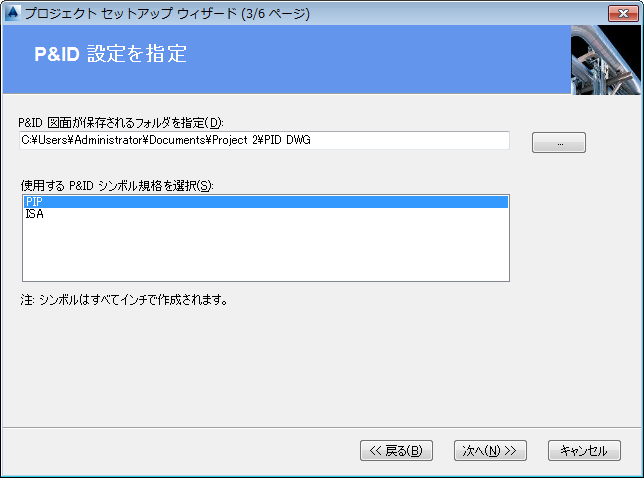

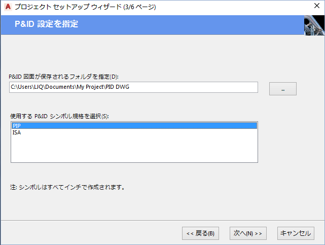

  4. [プロジェクト セットアップ ウィザード(3/6 ページ)]で、P&ID 図面のパスを入力し、P&ID ツール パレットの内容の規格を選択します。[次へ]をクリックします。

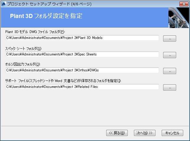

  5. [プロジェクト セットアップ ウィザード(4/6 ページ)]で、モデル、スペック シート、オルソ図へのパスを入力します。[次へ]をクリックします。

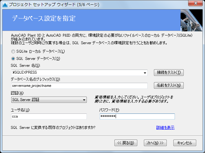

  6. [プロジェクト セットアップ ウィザード(5/6 ページ)]で、既定のデータベースを選択して[次へ]をクリックするか、SQL Express サーバ データベースを選択します。サーバ データベースを選択した場合は、次の操作をします。
    • サーバ名を入力し、[接続をテスト]をクリックします。接続されたら、次の手順に進みます。
    • データベース名の接頭辞を入力するか、[名前を生成]をクリックしてプログラムによって名前が指定されるようにします。
    • Windows 認証または SQL 認証を選択します。後者の場合は、ユーザ名とパスワードも指定します。
    • [次へ]をクリックします。

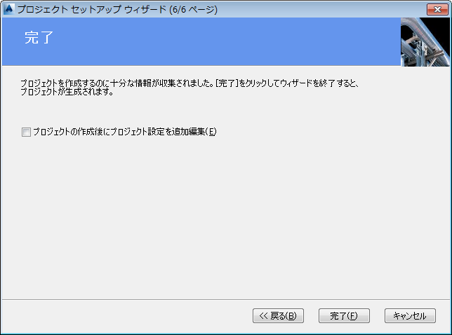

  7. [プロジェクト セットアップ ウィザード(6/6 ページ)]で、プロジェクトの既定の設定を変更する場合は、[プロジェクトの作成後にプロジェクトのプロパティを編集]チェック ボックスをオンにします。[完了]ボタンをクリックします。
