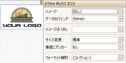

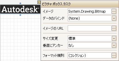

    • 既存のオートデスク ロゴをクリックして選択します。選択したロゴの上に表示される小さな矢印をクリックします。
    • [イメージ]ボックスの右にある[...]ボタンをクリックします。新しいロゴの場所に移動し、ファイルを選択して、[開く]をクリックします。前のロゴが新しいロゴに置き換わります。
