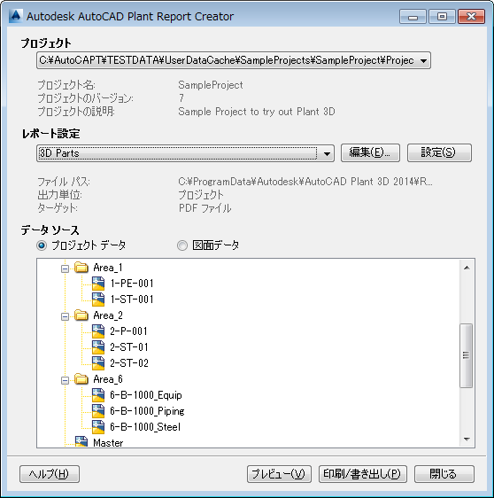

  1. デスクトップで、[Report Creator]アイコン をダブルクリックします。
  2. [Report Creator]ダイアログ ボックスで、次の操作を行います。
    • [プロジェクト]で、ドロップダウン リストからプロジェクトを選択するか、[開く]をクリックして希望のプロジェクト XML ファイルにナビゲートします。
    • [レポート設定]で、設定(3D Parts など)を選択します。
    • [データ ソース]で、必要に応じて[プロジェクト データ]または[図面データ]をクリックします。[図面データ]をクリックした場合は、レポートの対象にする 1 つまたは複数の図面も選択する必要があります。
  3. (省略可能) [プレビュー]をクリックして、レポートの最終バージョンを生成する前にレポートを確認します。[プレビュー]ウィンドウを閉じます。

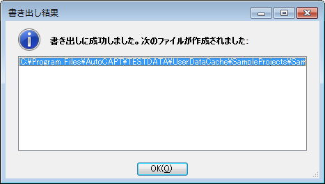

  4. [印刷/書き出し]をクリックして、定義済みの形式(PDF など)を生成します。
  5. [書き出し結果]ウィンドウで、レポート ファイルをダブルクリックして開きます。
  6. [書き出し結果]ウィンドウで、[OK]をクリックします。
