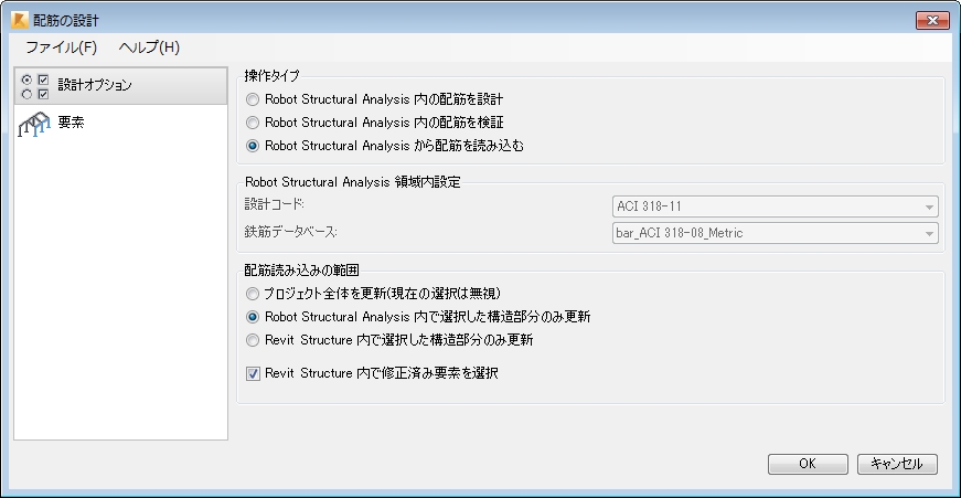

Robot で RC 構造部品に対して配筋を計算すると、配筋を Revit に転送できます。
Robot で計算した配筋を Revit に転送するには、次の手順を実行します。
配筋鋼のすべてのパラメータが、Revit から Robot に転送されます。
注: Robot で RC 構造部品の形状が変更(断面寸法の変更など)されても、変更内容は Revit に転送されません。
注: RC 構造部品に配筋(Robot から読み込まれた配筋など)が存在する状態で、いずれかの Revit Extensions for Revit ([梁の配筋]、[柱の配筋]など)を使用して配筋(梁や柱の配筋など)を生成すると、Robot から読み込まれた配筋は Revit Extensions for Revit で生成された配筋によって上書きされます。
