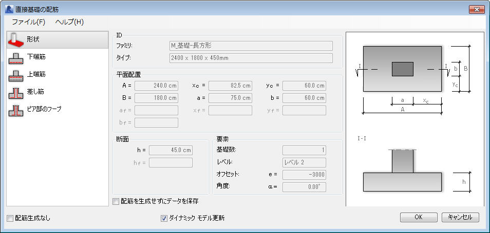

独立基礎の配筋 - Autodesk® Revit® から起動
独立基礎の形状には、次のパラメータがあります。
独立基礎と柱の容認可能な形状は、以下のとおりです。
単純な四角形
二重四角形
台形 [配筋を生成せずにデータを保存]オプションが選択されていない場合は、Autodesk® Revit® で鉄筋が生成および表示されます。このオプションを選択した場合は、配筋データは生成されますが(エクステンションの再起動後に使用可能)、Autodesk® Revit® で鉄筋は表示されません。

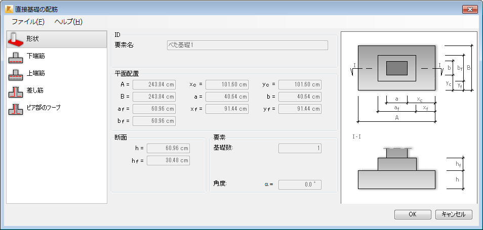

独立基礎の配筋 - Autodesk Robot Structural Analysis 2016 から起動
ダイアログの上部で以下のデータを定義します。
