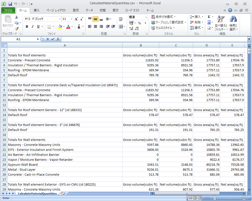

SDK サンプル「MaterialQuantities」は、マテリアル数量抽出ツールと切り出し要素(開口部、窓、ドア)の一時的な抑制の両方を組み合わせて、グロスおよびネットの両方のマテリアル数量を抽出します。
