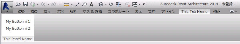

新しいリボン タブを作成する
リボン パネルは[アドイン]タブまたは[解析]タブに追加できますが、新しいカスタム リボンタブに追加することもできます。このオプションは、必要な場合にのみ使用してください。標準的な Revit のリボン タブを引き続き表示させるために、カスタム リボン タブの数は 20 個に制限されています。次のイメージは、リボン パネル 1 つといくつかの簡単なコントロールのある新しいリボン タブです。
リボン タブの上に生成するコードを下に示します。
コード領域: 新しいリボン タブ
public Result OnStartup(UIControlledApplication application)
    // Create a custom ribbon tab
    String tabName = "This Tab Name";
    application.CreateRibbonTab(tabName);
    // Create two push buttons
    PushButtonData button1 = new PushButtonData("Button1", "My Button #1",
        @"C:\ExternalCommands.dll", "Revit.Test.Command1");
    PushButtonData button2 = new PushButtonData("Button2", "My Button #2",
        @"C:\ExternalCommands.dll", "Revit.Test.Command2");
    // Create a ribbon panel
    RibbonPanel m_projectPanel = application.CreateRibbonPanel(tabName, "This Panel Name");
    // Add the buttons to the panel
    List<RibbonItem> projectButtons = new List<RibbonItem>();
    projectButtons.AddRange(m_projectPanel.AddStackedItems(button1, button2));
    return Result.Succeeded;

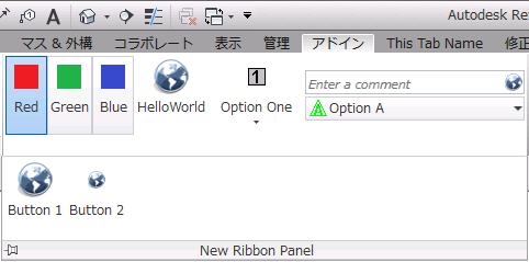

新しいリボン パネルとコントロールを作成する

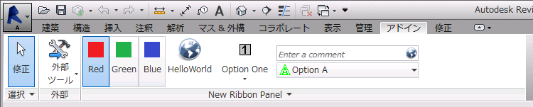

次のイメージでは、さまざまなリボン パネルのコントロールを使用して、[アドイン]タブのリボン パネルを示します。次のセクションでは、これらのコントロールについて詳しく説明し、リボンの各部分を作成するためのコード サンプルを提供します。
図 14: 新しいリボン パネルとコントロール
次のコードは、上の図のリボン パネルを作成するための手順について説明します。このサンプルで呼び出される各関数は、この後のセクションのサンプルに提供されています。これらのサンプルは、D:¥ Sample¥HelloWorld¥bin¥Debug¥Hello にアセンブリがあることを前提としています。これには次の外部コマンド タイプが含まれます。

コード領域: リボン パネルとコントロール
public Result OnStartup(Autodesk.Revit.UI.UIControlledApplication app)
        RibbonPanel panel = app.CreateRibbonPanel("New Ribbon Panel");
        AddRadioGroup(panel);
        panel.AddSeparator();
        AddPushButton(panel);
        AddSplitButton(panel);
        AddStackedButtons(panel);
        AddSlideOut(panel);

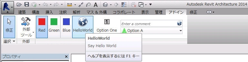

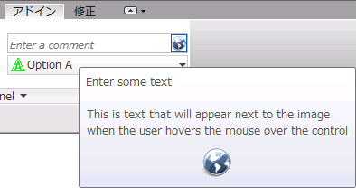

ツールチップ
ほとんどのコントロールには、ユーザがコントロール上でマウスを移動したときに表示されるツールチップ セット([ツールチップ]プロパティを使用)があります。ユーザが長時間コントロールの上にマウスを置くと、拡張ツールチップが LongDescription と ToolTipImage プロパティを使用して表示されます。LongDescription と ToolTipImage のどちらも設定されていない場合、拡張ツールチップは表示されません。ツールチップが用意されている場合、コントロールのテキスト(RibbonItem.ItemText)は、マウスがコントロール上に移動すると表示されます。
図 15: 拡張ツールチップ
コンテキスト ヘルプ
コントロールには、コントロールに関連付けられたコンテキスト ヘルプがあります。ユーザがコントロールの上にマウスを置いて[F1]を押すと、コンテキスト ヘルプが起動されます。コンテキスト ヘルプオプションには、外部 URL へのリンク、ローカルにインストールされたヘルプ(CHM)ファイルの起動、Autodesk ヘルプ Wiki のトピックへのリンクが含まれます。ContextualHelp クラスを使用してコンテキスト ヘルプのタイプを作成し、その後で、RibbonItem.SetContextualHelp() (または RibbonItemData.SetContextualHelp())がコントロールに関連付けます。ContextualHelp インスタンスがコントロールと関連付けられている場合は、下図のようにマウスがコントロール上に置かれると「ヘルプを表示するには F1 キー」という文がツールチップの下に表示されます。
次の例では、新しい ContextualHelp をプッシュ ボタン コントロールと関連付けています。プッシュ ボタンの上にマウスカーソルを置いて[F1]を押すと、新しいブラウザ ウィンドウにオートデスクのホームページが表示されます。
コード領域: コンテキスト ヘルプ
private void AddPushButton(RibbonPanel panel)
    PushButton pushButton = panel.AddItem(new PushButtonData("HelloWorld",
        "HelloWorld", @"D:\Sample\HelloWorld\bin\Debug\HelloWorld.dll", "HelloWorld.CsHelloWorld")) as PushButton;
    // Set ToolTip and contextual help
    pushButton.ToolTip = "Say Hello World";
    ContextualHelp contextHelp = new ContextualHelp(ContextualHelpType.Url,
        "http://www.autodesk.com");
    pushButton.SetContextualHelp(contextHelp);
    // Set the large image shown on button
    pushButton.LargeImage =
        new BitmapImage(new Uri(@"D:\Sample\HelloWorld\bin\Debug\39-Globe_32x32.png"));

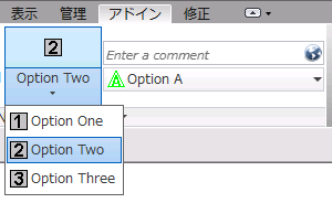

分割ボタン
分割ボタンは、既定のボタンがアタッチされたドロップダウン ボタンです。ボタンの上半分はプッシュ ボタン、下半分の関数はドロップダウン ボタンと同様に機能します。[オプション 1]ボタン(図 14)は分割ボタンです。
最初に、プッシュ ボタンはドロップダウン リストの先頭の項目になります。ただし、IsSynchronizedWithCurrentItem プロパティを使用して、既定のコマンド(分割ボタンの上半分にプッシュ ボタンとして表示される)を最後に使用したコマンドと同期できます。既定では、同期されます。分割ボタンの[オプション 2]を上の図 14 から選択します。
図 16: 現在の項目と同期した分割ボタン
SplitButton の ToolTip、ToolTipImage、LongDescription プロパティは無視されることに注意してください。代わりに現在のプッシュ ボタンのツールチップが表示されます。
コード領域: 分割ボタンを追加
private void AddSplitButton(RibbonPanel panel)
        string assembly = @"D:\Sample\HelloWorld\bin\Debug\Hello.dll";
        // create push buttons for split button drop down
        PushButtonData bOne = new PushButtonData("ButtonNameA", "Option One",
         assembly, "Hello.HelloOne");
        bOne.LargeImage =
                new BitmapImage(new Uri(@"D:\Sample\HelloWorld\bin\Debug\One.bmp"));
        PushButtonData bTwo = new PushButtonData("ButtonNameB", "Option Two",
                assembly, "Hello.HelloTwo");
        bTwo.LargeImage =
         new BitmapImage(new Uri(@"D:\Sample\HelloWorld\bin\Debug\Two.bmp"));
        PushButtonData bThree = new PushButtonData("ButtonNameC", "Option Three",
         assembly, "Hello.HelloThree");
        bThree.LargeImage =
                new BitmapImage(new Uri(@"D:\Sample\HelloWorld\bin\Debug\Three.bmp"));
        SplitButtonData sb1 = new SplitButtonData("splitButton1", "Split");
        SplitButton sb = panel.AddItem(sb1) as SplitButton;
        sb.AddPushButton(bOne);
        sb.AddPushButton(bTwo);
        sb.AddPushButton(bThree);

テキスト ボックス
テキスト ボックスは、ユーザがテキストを入力するための入力コントロールです。テキスト ボックスのイメージを使用して、ShowImageAsButton プロパティを true に設定することで、クリック可能なボタンとして使用することができます。既定は false です。ShowImageAsButton が false の場合は、イメージテキスト ボックスの左に表示され、ボタンのように動作する場合は、テキスト ボックスの右側に表示されます(図 14)。
テキスト ボックスに入力したテキストは、ユーザが[Enter]キーを押した場合や、イメージがボタンとして表示される場合に、関連付けられたイメージをクリックした場合にのみ受け入れられます。それ以外の場合は、テキストは前の値に戻ります。
テキスト ボックスへのツールチップの提供に加え、PromptText プロパティを使用して、テキストボックスに入力する情報のタイプをユーザに示すことができます。プロンプト文字列は、テキスト ボックスが空で、キーボード フォーカスがない場合に表示されます。この文字列は斜体で表示されます。次のテキスト ボックス(図 14)には、「Enter a comment」というプロンプト文字列があります。
Width プロパティを使用してテキスト ボックスの幅を設定できます。既定はデバイスに依存しない 200 単位です。
TextBox.EnterPressed イベントは、ユーザが[Enter]を押した場合、または ShowImageAsButton を true に設定してテキスト ボックスに関連付けられたイメージをクリックした場合にトリガされます。EnterPressed イベント ハンドラを実装する場合は、sender オブジェクトを TextBox にキャストして、次の例に示すようにユーザが入力した値を取得します。
コード領域: TextBox.EnterPressed イベント ハンドラ
void ProcessText(object sender, Autodesk.Revit.UI.Events.TextBoxEnterPressedEventArgs args)
        // cast sender as TextBox to retrieve text value
        TextBox textBox = sender as TextBox;
        string strText = textBox.Value as string;
継承された ItemText プロパティには、TextBox の効果はありません。ユーザが入力したテキストを Value プロパティから取得できます。これは文字列に変換する必要があります。
上記のイベントの追加方法など、TextBox をリボン パネルに追加する例については、スタック リボン 項目のセクションを参照してください。

スライド パネル
RibbonPanel.AddSlideOut()メソッドを使用して、リボン パネルの下部にスライドを追加します。スライドを追加したときに、矢印がパネルの下部に表示され、これをクリックするとスライドが表示されます。AddSlideOut()を呼び出した後、パネルに新しい項目を追加する次の呼び出しをスライドに追加するため、スライドは他のすべてのコントロールがリボン パネルに追加された後に追加する必要があります。
図 18: スライド
次の例では、上記のスライドの手順を示します。
private static void AddSlideOut(RibbonPanel panel)
        panel.AddSlideOut();
        // create some controls for the slide out
        PushButtonData b1 = new PushButtonData("ButtonName1", "Button 1",
                assembly, "Hello.HelloButton");
        b1.LargeImage =
        PushButtonData b2 = new PushButtonData("ButtonName2", "Button 2",
        b2.LargeImage =
                new BitmapImage(new Uri(@"D:\Sample\HelloWorld\bin\Debug\39-Globe_16x16.png"));
        // items added after call to AddSlideOut() are added to slide-out automatically
        panel.AddItem(b1);
        panel.AddItem(b2);
