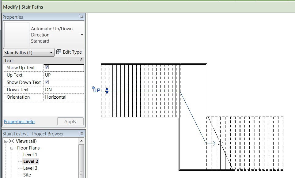

StairsPath クラスを使用して、階段の勾配方向と歩行線に注釈を付けられます。静的な StairsPath.Create()メソッドは、階段が表示されている必要がある特定の平面図ビューで、指定した階段パス タイプを持つ指定した階段に新しい階段パスを作成します。
StairsPath クラスには、Up 記号と Down 記号の文字を設定するプロパティやテキストをすべて表示するかどうかを設定するプロパティなど、Revit UI で階段パスを編集する場合に[プロパティ]ウィンドウで使用可能な同じプロパティがあります。また Up 記号と Down 記号の文字のオフセットを階段の中心線からの階段パスのオフセットとして指定できます。

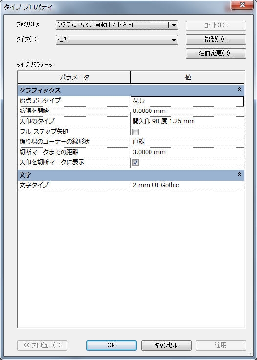

StairsPath は StairsPathType を持っています。階段パス タイプは、[自動上/下方向]および[固定された上方向]の 2 つの設定済みシステム ファミリから使用できます。これら 2 つのタイプに使用可能なプロパティは、FullStepArrow および DistanceToCutMark などの StairsPathType クラスのプロパティとして使用できます。
