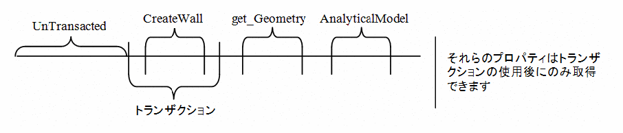

// the transaction must be committed before you can
// get the value of Geometry and AnalyticalModel.
if (wallTransaction.Commit() == TransactionStatus.Committed)
Autodesk.Revit.DB.Options options = uiApplication.Application.Create.NewGeometryOptions();
Autodesk.Revit.DB.GeometryElement geoelem = wall.get_Geometry(options);
Autodesk.Revit.DB.Structure.AnalyticalModel analyticalmodel = wall.GetAnalyticalModel();
この例のトランザクションのタイムラインは次のとおりです。
図 134: トランザクションのタイムライン
