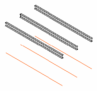

BeamSystem を使用すると、Revit Structure の梁システムにフル アクセス、編集することができます。BeamSystemType、BeamType、Direction、Level など、すべてのプロパティを取得、設定できます。BeamSystem.Direction は、エッジの 1 線分に限定されません。これは、BeamSystem を使用して同じ平面上の任意の XYZ 座標に設定することができます。
注: Elevation プロパティを UI でまたは API によって変更した後で、StructuralBeam AnalyticalModel を変更できません。次の図では、BeamSystem の Elevation が 10 フィートに変更された後も、解析モデル線分が元の場所にあります。
図 156: BeamSystem の高さを変更
