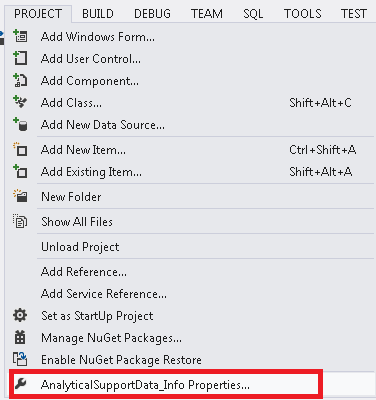

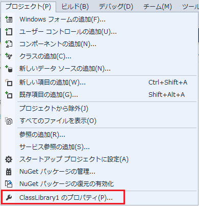

  1. API アプリケーション用の Visual Studio プロジェクトを開きます(Samples フォルダの AnalyticalSupportData_Info.csproj など)。
  2. [プロジェクト]メニューから、[AnalyticalSupportData_Info プロパティ]を選択します。

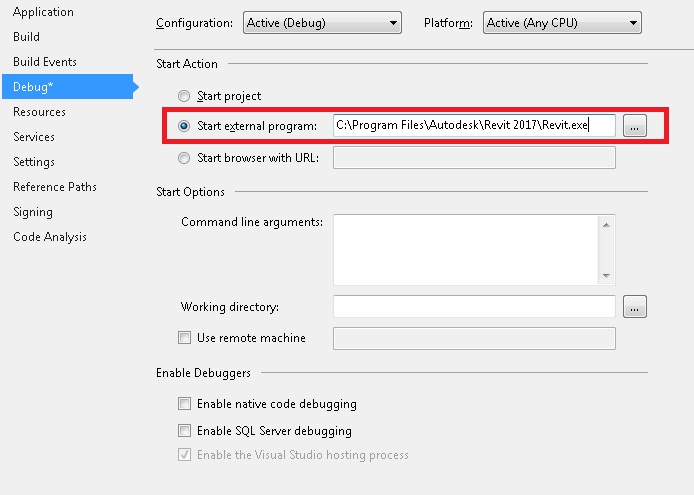

  3. 左側の[デバッグ]タブを選択します。
  4. [外部プログラムを開始する:]ラジオ ボタンを選択します。
  5. [参照]ボタンを押して Revit.exe ファイルを探し、[開く]を押します。
