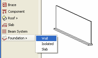

布基礎
WallFoundation
WallFoundationType
なし
Category = OST_StructuralFoundation
独立基礎

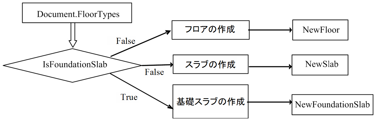

NewFloor を使用して床やべた基礎を作成するために、FloorType を取得するときには、次のメソッドを使用します。
図 35: 基礎、床/スラブを作成

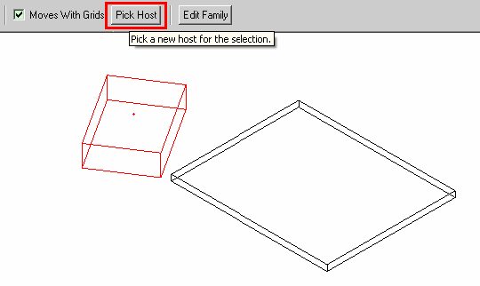

Revit で独立基礎を編集するときは、次の操作を実行できます。
図 37: FoundationSlab (FamilyInstance)のホストを選択
API では、連続基礎は WallFoundation クラスによって表されます。API では、GetAnalyticalModel()メソッドを使用する場合を除いて、WallFoundation と WallFoundationType へのアクセスはともに制限されます(詳細については、「AnalyticalModel」(「Revit Structure」セクション)を参照してください)。たとえば、Revit Architecture ではアタッチされた壁は使用できません。Revit Structure では、Wall クラスと WallFoundation クラスの関係性は、AnalyticalModel クラスの GetAnalyticalModelSupports()メソッドを使用して表示できます。詳細は、「AnalyticalModelSupport」(「Revit Structure」セクション)を参照してください。
図 38: 連続基礎
