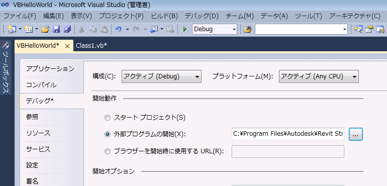

- [ソリューション エクスプローラ] ウィンドウで、HelloWorld プロジェクトを右クリックすると、コンテキスト メニューが表示されます。
- [コンテキスト]メニューから、[プロパティ]をクリックします。[プロパティ]ウィンドウが表示されます。
- [デバッグ]タブをクリックします。
- [デバッグ]ウィンドウの[開始動作]セクションで、[外部プログラムを起動する]をクリックして Revit.exe ファイルを参照します。既定では、ファイルは次のパス: C:¥Program Files¥Autodesk¥Revit Structure 2012¥Program¥Revit.exe に格納されます。
図 175: デバッグ環境を設定

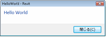

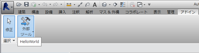

- デバッグ手順を開始するには、[F5] を押します。
- デバッグをテストする
