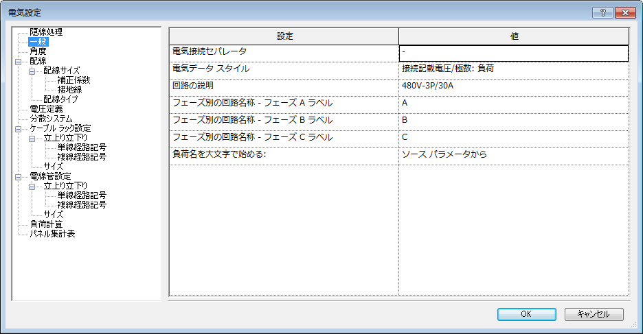

一般設定
ElectricalSetting クラスのプロパティとして、次のような一般的な設定を使用できます。
  • CircuitSequence - 回路のシーケンス番号付けスキーマにアクセスする
  • CircuitNamePhaseA - フェーズ(フェーズ A ラベル)で命名された回路にアクセスします。
  • CircuitNamePhaseB - フェーズ(フェーズ B ラベル)で命名された回路にアクセスします。
  • CircuitNamePhaseC - フェーズ(フェーズ C ラベル)で命名された回路にアクセスします。

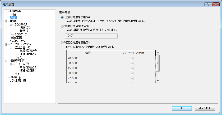

継手角度
ケーブル ラックおよび電線管の継手角度の設定は、ElectricalSetting クラスの次のメソッドから使用できます。
  • GetSpecificFittingAngles()
  • GetSpecificFittingAngleStatus()
  • SetSpecificFittingAngleStatus()
継手角度
