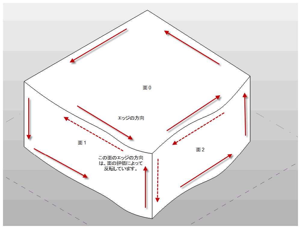

エッジの方向
方向は、通常、最初の面(Revit が特定のエッジを認識した任意の面の最初の表現)では時計回りです。ただし、2 つの異なる面が 1 つの特定のエッジで一致し、どちらの面を対象としているかに関わらずエッジは同じパラメトリック方向を持つため、場合によっては、特定の面上のエッジの方向を判断する必要があります。
この仕組みを下の図に表します。面 0 の場合、エッジはすべてパラメータ化された時計回りになります。面 1 の場合、面 0 と共有するエッジは再パラメータ化されません。つまり、面 1 を基準にして、エッジは逆の方向を持ち、一部のエッジは両方のエッジのパラメータが 0 (または 1)になる部分で交差します。
エッジのパラメータ化

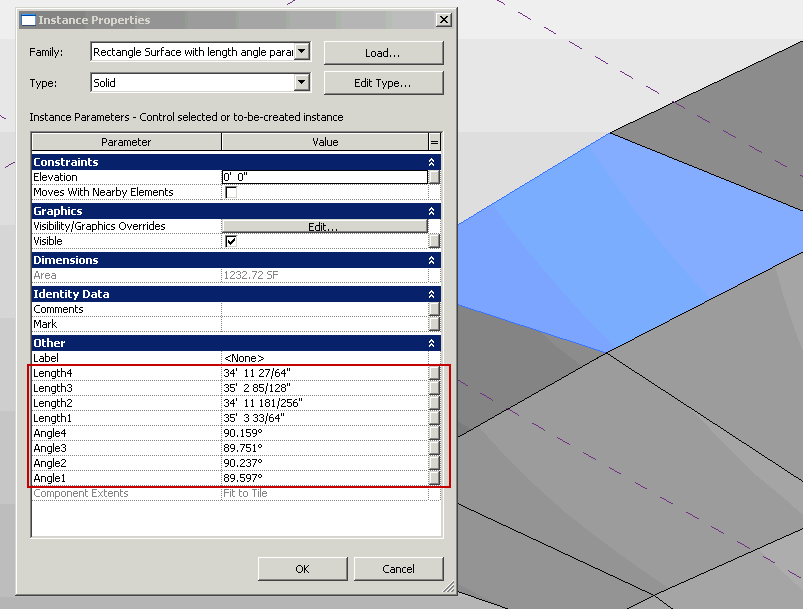

API サンプル「PanelEdgeLengthAngle」は、特定の面に対して反転しているエッジを識別する方法を表しています。エッジの端点における接線ベクトルを使用して、隣接するエッジ間の角度を計算し、正しい角度を計算するために、各交差において接線ベクトルが反転していないかどうかを検出します。
PanelEdgeLengthAngle の結果
