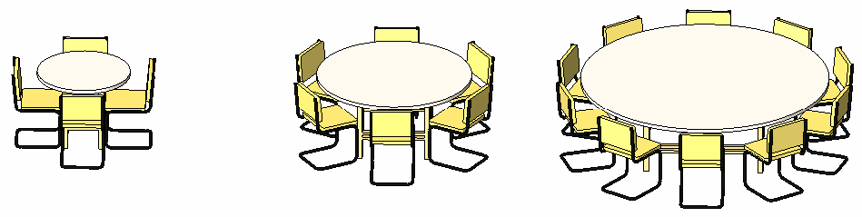

テーブルを作成する
次の関数は、Revit プロジェクトにテーブルのファミリをロードして、このファミリ内のすべての記号からインスタンスを作成する方法を示します。
指定したファミリが既にロードされていた場合は、LoadFamily()メソッドは False を返します。つまり、次の場合は、この関数を呼び出す前にファミリ Table-Dining Round w Chairs.rfa をロードしません。この例では、テーブルは既定でレベル 1 に作成されます。
コード領域 12-3: テーブルを作成

テーブル ファミリをロードし、各 FamilySymbol にインスタンスを 1 つ配置した結果:
図 47: ファミリを読み込み、Revit プロジェクトにテーブルを作成

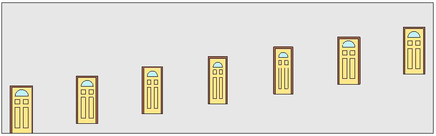

ドアを作成する
長さ 180 フィートの長い壁を作成し、このサンプルを実行する前に、作成した壁を選択します。ホスト オブジェクトはインスタンスの挿入をサポートする必要があります。サポートしていない場合 NewFamilyInstance()メソッドは失敗します。ホストで作成する必要のあるインスタンスにホスト要素が提供されない場合や、インスタンスを指定されたホスト要素に挿入できない場合は、NewFamilyInstance()メソッドは何も実行しません。

Revit における前述のコードの結果は、次の図のようになります。指定された場所が指定されたレベルにない場合、NewFamilyInstance()メソッドはレベルの高さではなく位置の高さを使用することに注意してください。
図 48: 壁にドアを挿入

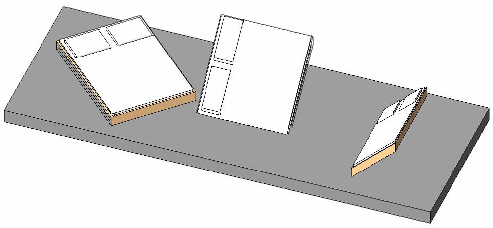

参照の方向を使用して FamilyInstances を作成する
特定の方向に項目を挿入するには、参照の方向を使用します。
コード領域 12-6: 参照の方向を使用して FamilyInstances を作成

前のコードの結果は次の図のとおりです。
図 49: 異なる参照方向を使用してファミリ インスタンスを作成
