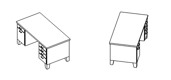

別の変換で配置した 2 つのファミリ インスタンス。ともに同一のジオメトリを取得します
