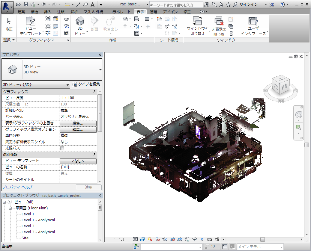

点群を作成する
Revit ドキュメントに新しい点群を作成するには、PointCloudType を作成し、これを使用して PointCloudInstance を作成します。 静的な PointCloudType.Create()メソッドが、サードパーティによって Revit を使用して登録された場合は、このメソッドにはエンジン識別子が必要であり、サポートされているファイル タイプの場合は、このメソッドには点群ファイルの拡張子が必要です。非ファイル ベースのエンジンの場合は、ファイル名または識別文字列も必要です。次の例では、PCG ファイルを使用して Revit ドキュメントで点群を作成します。
コード領域: rcs ファイルから点群を作成
private PointCloudInstance CreatePointCloud(Document doc)
    PointCloudType type = PointCloudType.Create(doc, "rcs", "c:\\32_cafeteria.rcs");
    return (PointCloudInstance.Create(doc, type.Id, Transform.Identity));
図: 32_cafeteria.rcs からの点群

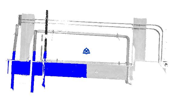

フィルタ
フィルタは、点の読み取り時に検索される容積を制限したり、点群の表示を決定するために使用します。PointCloudFilter は、平面境界の集合に基づいて作成できます。フィルタは、平面の法線の正の方向で示され、点が各入力平面の正側にあるかどうかを確認します。したがって、このフィルタは暗黙的に容積を設定します。これはすべての平面に対応する正の半スペースの交点です。この容積は閉じる必要はありませんが、常に凸状になります。
フィルタを割り当てることで、点群の表示をコントロールできます。
  • PointCloudInstance.SetSelectionFilter()
フィルタされた点の表示は、プロパティの値に基づいています。
  • PointCloudInstance.FilterAction
[None]に設定されている場合は、選択フィルタは無視されます。[Highlight]に設定されている場合は、フィルタを通過する点がハイライト表示されます。[Isolate]に設定されている場合は、フィルタを通過する点が表示されます。
次の例では、境界ボックスに基づいて、点群の点のサブセットをハイライト表示します。
コード領域: ポインタで点群の点を読み取る
// Filter will match 1/8 of the overall point cloud
// Use the bounding box (filter coordinates are in the coordinates of the model)
BoundingBoxXYZ boundingBox = pointCloudInstance.get_BoundingBox(null);
List<Plane> planes = new List<Plane>();
XYZ midpoint = (boundingBox.Min + boundingBox.Max) / 2.0;
// X boundaries
planes.Add(app.Create.NewPlane(XYZ.BasisX, boundingBox.Min));
planes.Add(app.Create.NewPlane(-XYZ.BasisX, midpoint));
// Y boundaries
planes.Add(app.Create.NewPlane(XYZ.BasisY, boundingBox.Min));
planes.Add(app.Create.NewPlane(-XYZ.BasisY, midpoint));
// Z boundaries
planes.Add(app.Create.NewPlane(XYZ.BasisZ, boundingBox.Min));
planes.Add(app.Create.NewPlane(-XYZ.BasisZ, midpoint));
// Create filter
PointCloudFilter filter = PointCloudFilterFactory.CreateMultiPlaneFilter(planes);
pointCloudInstance.FilterAction = SelectionFilterAction.Highlight;
これは、上記のサンプルが小さな配管点群で実行された場合の結果です。
図: 選択フィルタを使用した点群
