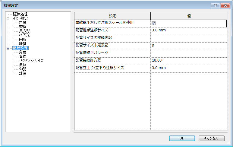

配管設定
PipeSettings クラスを使用すると、上記の[配管サイズ末尾表記]や[配管接続許容差]などの設定にアクセスできます。ドキュメントごとに 1 つの PipeSettings オブジェクトがあり、静的メソッド PipeSettings.GetPipeSettings()からアクセスすることができます。

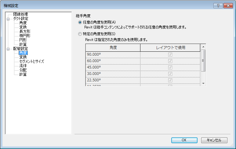

配管の継手角度の使用の設定は、PipeSettings クラスの次のプロパティとメソッドから行うことができます。
配管継手角度

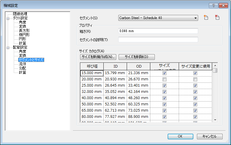

UI の[配管設定] - [セグメントとサイズ]で使用できる設定も同様に使用可能です。
セグメントとサイズ

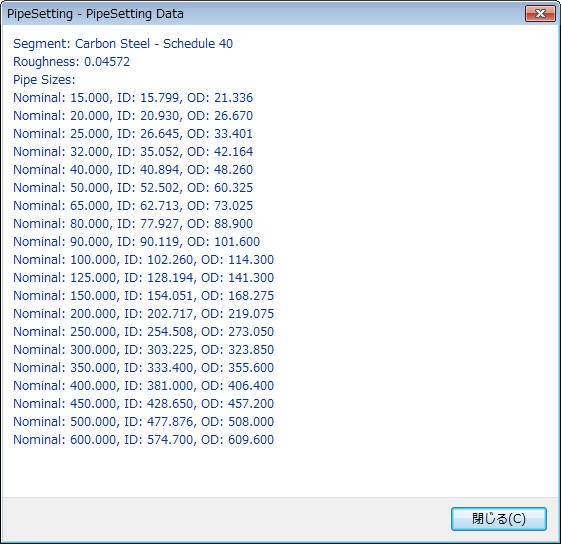

この情報は、Segment と MEPSize クラスで使用できます。Segment は、マテリアルと使用できるサイズのセットを含む MEPCurve の長さを表します。パイプ サイズは MEPSize クラスによって表されます。使用可能な Segment はフィルタを使用して見つけることができます。次の例は、ダイアログ ボックスの一部の情報を取得する方法を示します。
コード領域: [配管設定]の[配管サイズ]を移動 |
FilteredElementCollector collectorPipeType = new FilteredElementCollector(document);
collectorPipeType.OfClass(typeof(Segment));
IEnumerable<Segment> segments = collectorPipeType.ToElements().Cast<Segment>();
foreach (Segment segment in segments)
StringBuilder strPipeInfo = new StringBuilder();
strPipeInfo.AppendLine("Segment: " + segment.Name);
strPipeInfo.AppendLine("Roughness: " + segment.Roughness);
strPipeInfo.AppendLine("Pipe Sizes:");
double dLengthFac = 304.8; // used to convert stored units from ft to mm for display
foreach (MEPSize size in segment.GetSizes())
strPipeInfo.AppendLine(string.Format("Nominal: {0:F3}, ID: {1:F3}, OD: {2:F3}",
size.NominalDiameter * dLengthFac, size.InnerDiameter * dLengthFac, size.OuterDiameter * dLengthFac));
TaskDialog.Show("PipeSetting Data", strPipeInfo.ToString());
break;
前の例の出力
リストに新しいサイズを追加するには、Segment.AddSize()メソッドを使用します。呼び径でサイズを削除するには、Segment.RemoveSize()を使用します。

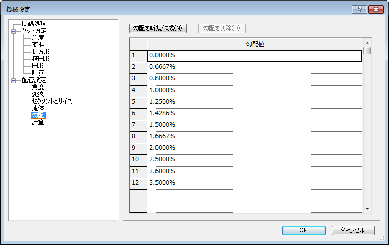

PipeSettings クラスを使用すると、UI の[配管設定] - [勾配]で使用可能な勾配値にアクセスできます。勾配値のリストを取得するには、GetPipeSlopes()を使用します。PipeSettings.SetPipeSlopes()にはすべての勾配値を一度に設定する機能があり、PipeSettings.AddPipeSlope()は単一の配管勾配を追加します。Revit は勾配値をパーセンテージ(0 ~ 100)として格納します。
配管の勾配値

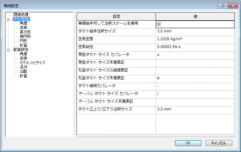

ダクト設定
DuctSettings クラスを使用すると、上記の[ダクト継手注釈サイズ]や[空気密度]といった設定にアクセスできます。ドキュメントごとに 1 つの DuctSettings オブジェクトがあり、静的メソッド DuctSettings.GetDuctSettings()からアクセスすることができます。

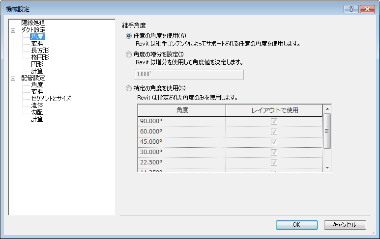

ダクト継手角度の使用設定は DuctSettings クラスのプロパティとメソッドから利用できます。
ダクト継手角度
