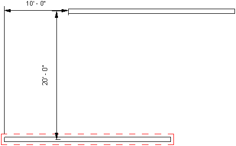

要素を移動する場合、そのベクトル(10, 20, 0)は移動先ではなくオフセットとなる点に注意してください。次の図は、移動前後の壁の位置を示します。
図 30: LocationCurve を使用して壁を移動
