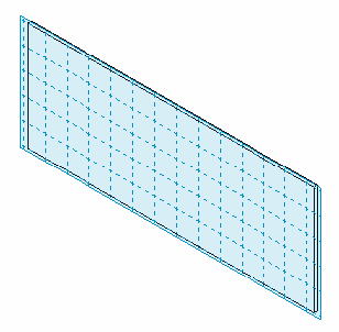

図 77: 平面を選択して新しい作業面を指定
新しい作業面を指定した場合は、前の図で示すように、面を選択できます。面を選択した後で、次の図のように壁などの特定の要素の面を選択します。この場合、SketchPlane.Name プロパティは、その要素に関連する文字列を返します。たとえば、下図では、SketchPlane.Name プロパティは、Wall.Name プロパティと同じ「Generic - 8」を返します。
図 78: 作業面として壁で平面を選択
注: 作業面は表示され、選択できるため、SketchPlane は作業面とは異なります。SketchPlane には現在の API に特定のクラスがありませんが、要素クラスによって表されます。作業面は、特定の SketchPlane に基づいて設定される必要があります。作業面と SketchPlane Category プロパティの両方が null を返します。SketchPlane は常時非表示ですが、作業面に対応する SketchPlane は常時存在します。作業面を使用して、テキストとイメージで SketchPlane を表します。

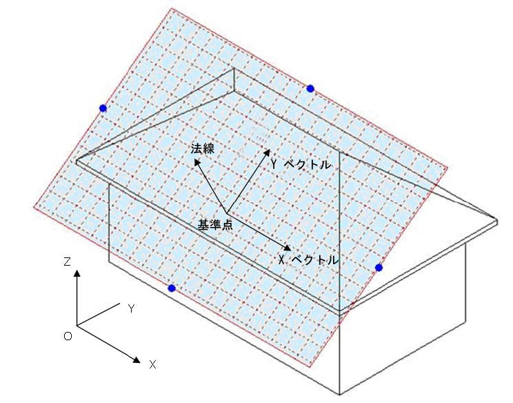

面には、SketchPlane ジオメトリ情報が含まれています。下図のとおり、SketchPlane は Plane を使用して面の座標系を設定します。
図 79: SketchPlane および Plane 座標系
