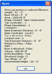

要素パラメータは、Element ParameterSet から反復して取得されます。次のコード サンプルでは、選択した要素からパラメータを取得する方法を示しています。
コード領域 8-1: 選択された要素のパラメータを取得 |

図 26: 壁のパラメータの取得結果
