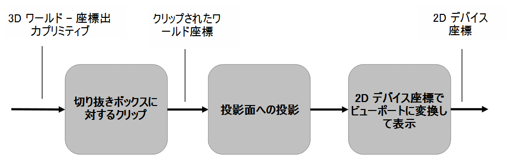

次の図は、ビューの生成方法を示します。
図 94: ビューの作成処理
各ビューは 2D 投影面に 3D オブジェクトを投影することによって生成されます。投影は次の 2 つの基本的なクラスに分割されます。
  • パース
  • 平行
投影タイプを決定した後、どういう条件で3D モデルが必要とされ、シーンがレンダリングされるのか指定する必要があります。投影の詳細は、「View3D」セクションを参照してください。
