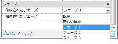

改築などの建築プロジェクトはいくつかのフェーズを踏みながら進行します。フェーズには次の特性があります。
プロジェクトのすべてのフェーズはドキュメント オブジェクトから取得できます。フェーズ オブジェクトには、Name、ID、UniqueId の 3 つの有用な情報があります。残りのプロパティは、常時 null または空の集合を返します。
プロジェクトに追加されているそれぞれの新しいモデリング コンポーネントには、Created Phase ID と Demolished Phase ID プロパティがあります。Element.AllowPhases()メソッドは、フェーズ ID プロパティが修正可能かどうかを示します。
Created Phase ID プロパティには次の特性があります。
Demolished Phase ID プロパティには次の特性があります。
次のコード サンプルでは、現在のドキュメント内のサポートされるすべてのフェーズが表示されます。フェーズ名がメッセージ ボックスに表示されます。
