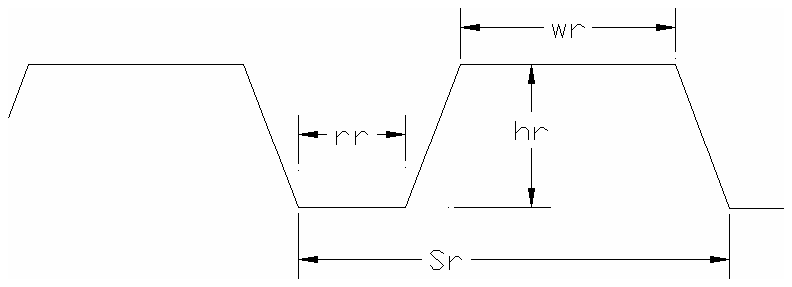

真のデッキ レイヤを表示するにはどうしたらよいですか?
