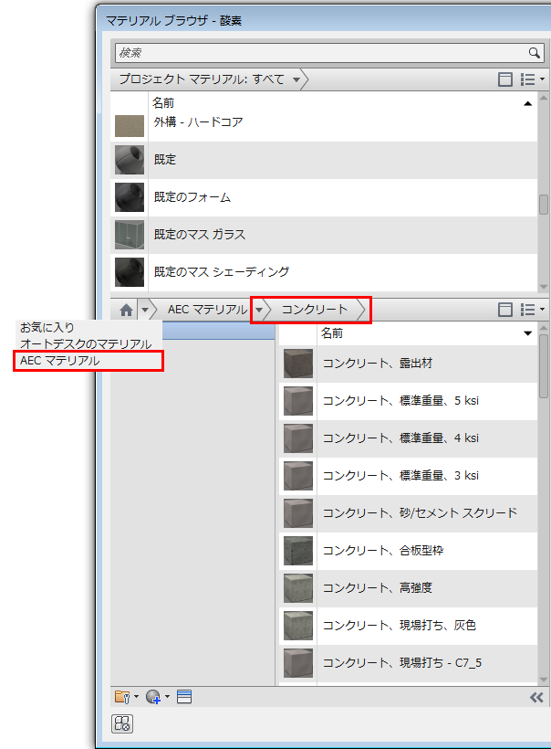

読み込み時に使用できるよう、Revit の金属とコンクリート カテゴリの一般的な構造マテリアルは Advance Steel にマッピングされています。
Revit の金属とコンクリート カテゴリの一般的な構造マテリアルがマッピングされます。これらのマテリアルは、Revit の AEC マテリアル ライブラリで確認できます。
