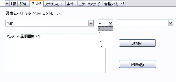

Model Reviewの[フィルタ]タブを使用すると、Revit モデル内でチェックする要素をより詳細にコントロールできます。
フィルタは主に、テストが必要な特定の要素を識別したり、テストが不要な例外を示すために使用されます。
フィルタを設定したら、[追加]ボタンを使用して、アクティブなリストに追加します。
例:
