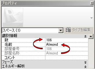

Autodesk Revit Space Naming Utility では、建築の部屋から、建物パフォーマンス解析に使用する Revit MEP スペースに名前と番号を割り当てます。

Space Naming Utility を使用するには、[アドイン]タブ [Space Naming Utility ]パネル [SNU を起動]をクリックします。[Space Naming Utility]ダイアログが開きます。
既定の設定を使うと、プロジェクト全体のすべてのスペースの名前や番号を変更できます。または、名前だけや番号だけを変更するように指定したり、特定のレベルだけを更新するように指定することもできます。
