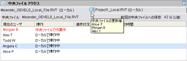

プロジェクト ファイルのローカル コピーで作業している場合は、[中央ファイル アクセス]ペインの対応するタブをチェックして中央ファイルが他のユーザによって更新されているかどうかを確認します。
他のユーザが中央ファイルを変更した場合は、
アイコンがローカル ファイル名の隣に表示されます。カーソルをアイコンの上に移動すると、中央ファイルを更新したユーザを示すツールチップが表示されます。
Revit セッションで[コラボレート]タブ
[同期]パネル
[最新版を再ロード]を使用してプロジェクト ファイルのローカル コピーを中央ファイルで最新版にすると、
アイコンは、Worksharing Monitor の[中央ファイル アクセス]ペインのプロジェクト タブから消えます。
必要に応じて、中央ファイルが更新されると Desktop 警告を受信するようにオプションを設定することができます。「Worksharing Monitor のオプションを設定する」を参照してください。
