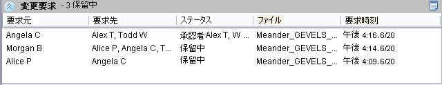

保留中の、要素の借用の要求および要素へのアクセス許可の要求を確認するには、Worksharing Monitor の[変更要求]ペインを使用します。
[変更要求]ペインには次が表示されます。
要求が承認、拒否、または取り消された場合、情報は変更要求履歴に移動します。要求が複数の受信者に送信された場合、全面的に承認されない限り、および受信者が誰も拒否しない限り、要求は[変更要求]ペインに表示されます。
注: 変更要求が承認または拒否された場合、または要求が送信された場合に Desktop 警告を受信するには、変更要求にオプションを設定します。「Worksharing Monitor のオプションを設定する」を参照してください。
各保留要求に対して、[変更要求]ペインに送信者、受信者、ステータス、関連する Revit プロジェクト ファイル、および要求が最初に送信された時間が表示されます。
ユーザ名がグレーで表示された場合、そのユーザは現在 Worksharing Monitor を使用していないかまたは要求したプロジェクト ファイルを開いていません。その場合、Worksharing Monitor はユーザに保留要求を通知することはできません。要求に関してユーザに連絡するには別の方法を使用する必要があります。Worksharing Monitor は変更要求に関してユーザに連絡することができない場合に通知を発行します。
[ステータス]列には次の項目が表示されます。
