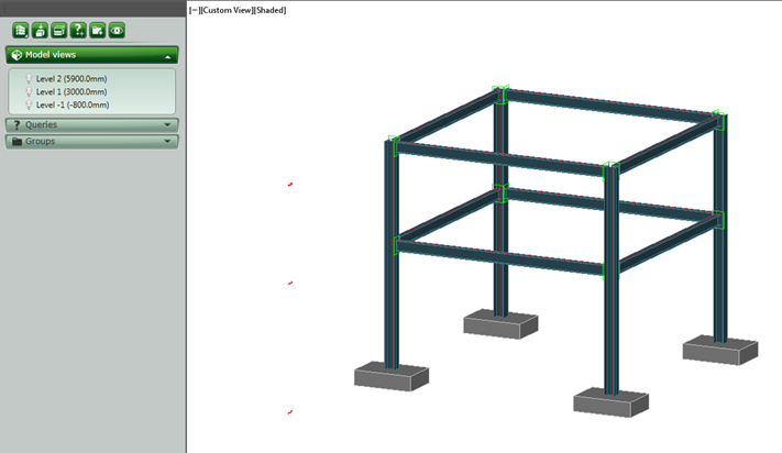

Advance Steel Extension は、レベルの高さとレベルとオブジェクト間の関連付けを保持しながら、Revit と Advance Steel 間でレベルを転送します。
Revit と Advance Steel 間でのレベルの転送は Extension を使用して行います。転送ではレベルの高さが保持され、オブジェクトとレベルの関連付けも保持されます。
Advance Steel では、レベルの処理に プロジェクト エクスプローラ を使用します。
Revit で読み込むときには、レベルが作成され、オブジェクトがそのレベルにアタッチされます。
