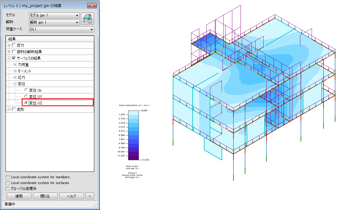

  • 変形
注: パネルでは一度に 1 つの結果タイプのみを表示できます。
3D 解析ビューでの変位の例
