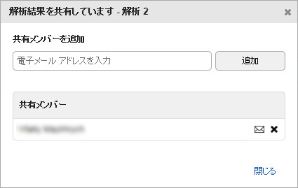

  3. 共有する解析が含まれている行を探し、[共有]アイコン をクリックします。
  4. [解析結果を共有しています]ダイアログで、共有メンバーが Autodesk アカウントへのログインに使用する電子メール アドレスを入力して[追加]をクリックします。
    このアドレスは、既存の Autodesk アカウントの資格情報で使用されている電子メール アドレスでなければなりません。追加された共有メンバーは、[共有メンバー]の下に一覧表示されます。
  5. をクリックして、選択した解析へのリンクが記載された招待メールを共有メンバーに送信します。
  6. 他の共有メンバーを追加するか、[解析結果を共有しています]ダイアログを閉じます。

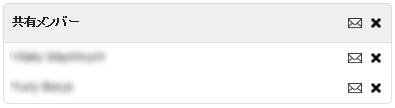

    解析を共有すると、[プロジェクト]ページの対象の解析の横に表示されている[共有]アイコンが に変わります。
複数の共有メンバーをリストに追加した場合、[共有メンバー]行の をクリックすると、追加したすべての共有メンバーに招待メールを送信することができます。
