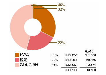

[結果および比較]ダイアログでエネルギー解析を確認する際、このチャートには HVAC、照明、装置などの主な最終用途の推定電気使用量が表示されます。
注: Autodesk® Subscription の特典として使用できます。
設備には、コンピュータ、エレベータ、その他の電気器具が含まれます。
このチャートには、それぞれの最終用途について、合計電気使用量の割合、コスト、およびキロワット時の値が表示されます。電気を最も必要とする最終用途を把握することによって、プロジェクトの全体的なエネルギー消費量を削減する方法に集中して取り組むことができます。
