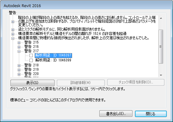

解析と構造の整合性を確認する
解析モデルと構造モデル間の、指定した許容差内での整合性をチェックします。
  1. [解析]タブ [解析モデル ツール]パネル (整合性)をクリックします。
  2. モデルの評価に、[構造設定]ダイアログの[チェック基準の選択]を使用していることを示すプロンプトが表示されたら、[OK]をクリックします。
  3. 警告を検討して、デザインに適切な変更を行います。
警告の例: 構造パラメータのない解析要素
構造パラメータのない解析要素のビュー
