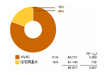

[結果および比較]ダイアログでエネルギー解析を確認する際、このチャートに、HVAC (暖房、換気、および空調)と住宅用温水の推定燃料使用量の比較が表示されます。
注: Autodesk® Subscription の特典として使用できます。
主な燃料には、灯油、天然ガス、プロパンなどの資源が含まれます。
このチャートには、それぞれの最終用途について、合計燃料使用量の割合、コスト、およびサームの値が表示されます。燃料を最も必要とする最終用途を特定することによって、プロジェクトの全体的なエネルギー消費量を削減する方法に集中して取り組むことができます。
換算: 1 サーム = 100 kBtu = 105.5 MJ
