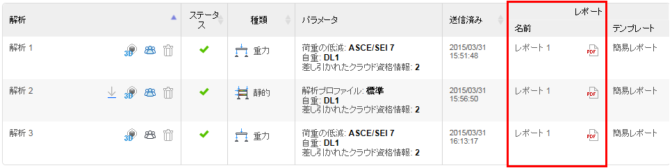

Web サイトからレポートを表示するには
  1. [プロジェクト]タブで、プロジェクトを選択します。
  2. [プロジェクト]ページで、モデルを選択します。
  3. 対象の解析が含まれている行を探し、レポートのリンク(HTML 形式の場合)をクリックするか、[PDF]アイコンをクリックします。
