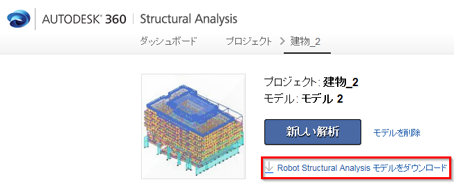

解析結果をダウンロードせずに構造モデルをダウンロードするには
  1. [プロジェクト]タブで、プロジェクトを選択します。
  2. [プロジェクト]ページで、ダウンロードするモデルを選択します。
  3. [Robot Structural Analysis モデルをダウンロード]リンクをクリックします。
  4. RTD ファイルを保存します。
