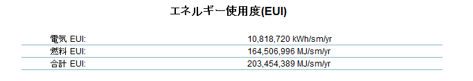

[結果および比較]ダイアログでエネルギー解析を確認する際、この表に、単位床面積あたりのエネルギー使用に関する情報が表示されます。
注: Autodesk® Subscription の特典として使用できます。
エネルギー使用度(EUI)は面積あたりの計測基準であるため、サイズが異なる建物を解析する場合に、プロジェクトのエネルギー消費量を比較する方法として役立ちます。
パラメータ 説明
電気 EUI 床面積あたりの年間電気使用量の計測値です。
燃料 EUI 床面積あたりの年間燃料使用量の計測値です。
合計 EUI 1 年間にプロジェクトで使用される床面積あたりの電気使用量および燃料使用量の合計値です。
この計測基準では、電気使用量が次のように換算されます。
  • IP 単位: 1 kWh = 3.412 kBtu
  • SI 単位: 1kWh = 3.6 MJ
