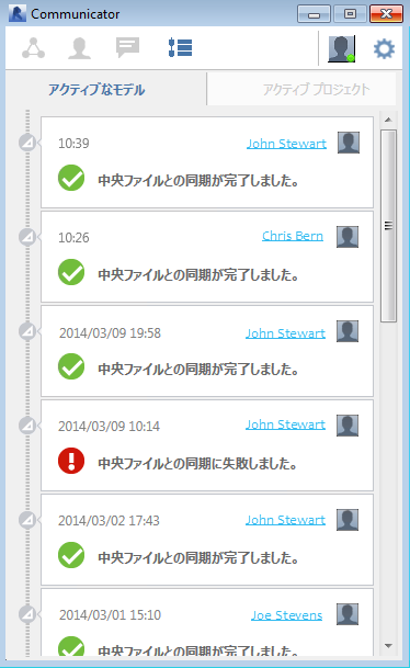

タイムラインは、ワークシェアされているモデルの同期状況を表示します。
[タイムライン]ビュー
には 2 つのパネルがあります。 次の図では、[アクティブ モデル]ビューが選択されています。[タイムライン]ビュー アイコンには、連絡先がアクティブ モデル(現在、Revit で開いているモデル)を同期していることを示すアニメーションが表示されます。
[タイムライン]ビューの上部にある次のパネル タイトルをクリックします。
- アクティブ モデル - アクティブなワークシェアリングされているモデルの中央ファイルとの同期状況を表示します。
アクティブ プロジェクト - アクティブ プロジェクトのすべてのモデルの中央ファイルとの同期状況を表示します。
ワークシェアリングされているモデルの場合、次の情報が表示されます。
- モデル名
- 中央ファイルとの同期処理の日付と時刻
- 同期を開始したユーザの名前
- 次の同期状況メッセージ
- 同期しています...
- 中央ファイルへの保存が完了しました。
- 中央ファイルへの保存に失敗しました。
- 中央ファイルへの保存がキャンセルされました。
- 同期時間が長くなっています - 処理に失敗した可能性があります。
