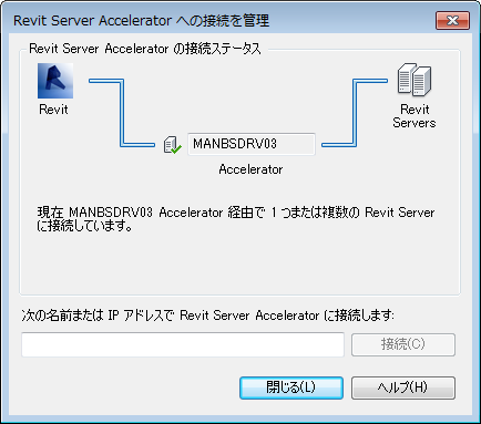

サーバベースのワークシェアリングのパフォーマンスを改善するには、Revit Server Accelerator を使用して、中央モデルをホストする Revit Server に接続します。
次の手順を使用して、(システムの RSACCELERATOR2016 環境変数で指定されている)ユーザの位置に割り当てられている Accelerator への接続状況を確認し、必要に応じて別の Accelerator を指定します。Revit Server Accelerator へのネットワーク接続が切断していたり、Accelerator を使用しない場合は、Revit Server に直接接続します。
 [同期]パネル ドロップダウン
 [同期]パネル ドロップダウン
 [Revit Server Accelerator への接続を管理]をクリックします。
 [Revit Server Accelerator への接続を管理]をクリックします。 有効な接続が確立されると、正常な接続を示すステータス アイコンが表示され、サーバ名が更新されます。
