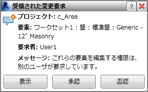

ワークシェアされたプロジェクトでの作業中の連絡を円滑にするために、要素の借用の要求、承認、および否認が発生した場合は、チーム メンバーに自動通知メッセージが送信されます。
チーム メンバーが要素を要求したり、要求を承認または否認した場合は、メッセージにプロジェクト名、要求のあった要素、および要素を要求したチーム メンバーまたはその要求に対応したチーム メンバーが表示されます。
通知メッセージは約 30 秒間表示されます。この後、[変更要求]ダイアログを使用して未解決の要求をチェックし、チーム メンバーからの要求に対して処理を実行できます。
変更要求を承認、否認、または確認するには
をクリックします。 [変更要求]ダイアログが表示されます。
