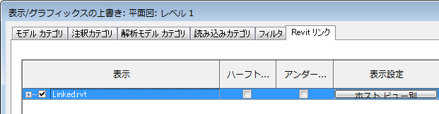

  4. [Revit リンク]タブのリンク モデルで、次の操作を行います。
    1. [表示]列で、チェック ボックスをオンにします。
    2. [表示設定]列で、[ホスト ビュー別]が表示されていることを確認します。
      [ホスト ビュー別]が表示されていない場合は、[表示設定]列をクリックします。[RVT リンク表示設定]ダイアログの[基本機能]タブで、[ホスト ビュー別]を選択し、[OK]をクリックします。
  5. [OK]をクリックします。
指定したビュー フィルタが、ホスト モデル、選択したリンク モデル、そのネストされたリンク モデル(つまり、リンク モデルにリンクされているすべてのモデル)に適用されます。
