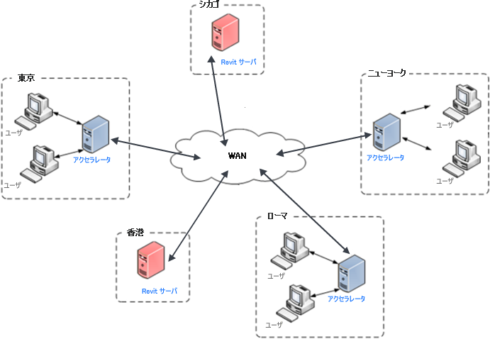

Revit Server を使用するとサーバベースのワークシェアリングが可能になります。サーバベースのワークシェアリングでは、WAN上にある同じモデルを使用して、地理的に分散するプロジェクト チームのコラボレーションを実現します。次に示すように、複数のローカル サイトの複数のチーム メンバーは Revit Server Accelerator を使用して、WAN 全域で 1 つまたは複数の Revit Server に接続します。
WAN 全域のサーバベースのワークシェアリング
