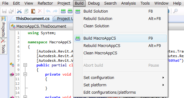

  6. Revit マクロ IDE で、[Build]ドロップダウン リストからマクロ固有のオプションを選択します。
    この例では、AppCS という名前のマクロを構築していることに注目してください。マクロ アプリケーションレベル C# マクロ コードは ThisApplication.cs に配置されます。IDE のプロジェクト エクスプローラを使用することで、そのディスク上での場所を確認できます。
