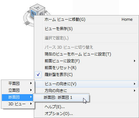

ViewCube を使用して、3D ビューをプロジェクト内の任意の平面図、立面図、断面図、または 3D ビューで方向付けることができます。
プロジェクト座標に対応する方向にビューを向けることもできます。たとえば、北は真北に対応します。
ViewCube をファミリ エディタで使用しているか、[タイプ プロパティ]プレビュー ウィンドウで使用している場合、方向を指定することができます。方向は、[前面]、[背面]、[左面]、[右面]、[上面]、[左背面アイソメ ビュー]、[右背面アイソメ ビュー]、[左正面アイソメ ビュー]、および[右正面アイソメ ビュー]です。
3D ビューを別のビューに向けるには:
3D ビューを方角指定するには:
