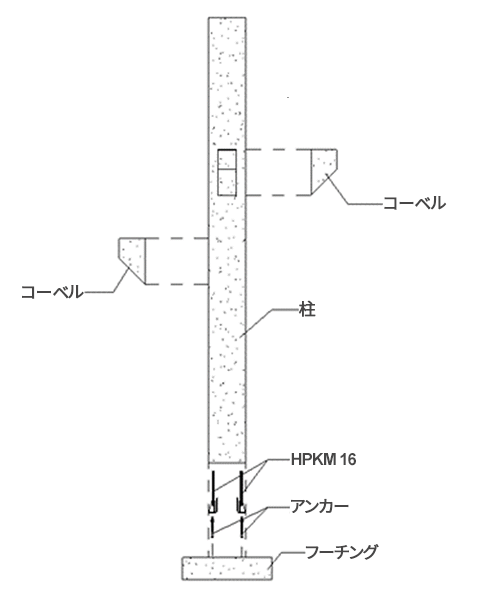

各部分がどう組み合わされているかを確認できるように、モデルを選択的に分解したビューを作成します。
 (要素を変位)ツールを使用してモデル要素を移動できます。このツールでは、変位セットを作成し、その変位セットを X、Y、Z 軸に沿ってモデルから特定の距離分移動します。次に、これらの要素を元のモデルの位置に戻すパスを作成します。
変位セットは 1 つまたは複数の要素で構成することができ、ビューに配置するために使用する一連のドラッグ コントロールがあります。次のイメージの変位セットには、複数の要素(構造基礎、標準屋根、カーテン ウォール: ショーウィンドウ、通芯、システム パネル: ガラス)が含まれています。
