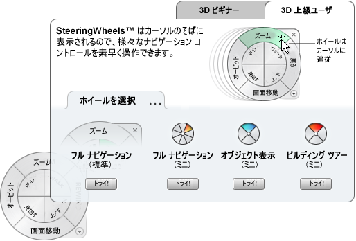

SteeringWheels は、1 つのツールから各種の 2D および 3D ナビゲーション エイドにアクセスできる(カーソルに追随する)移動メニューです。
SteeringWheels には多くの一般的なナビゲーション ツールが 1 つのインタフェースに統合されているため、作業時間を節約することができます。SteeringWheels はタスク固有であり、いろいろな位置から見ることができるようにナビゲートし、モデルの向きの変更設定を可能とするものです。
ホイールは、大きいホイールとミニ ホイールの 2 つの設定で使用できます。大きいホイールは、カーソルよりも大きく、それぞれの扇形ボタンにラベルが付いています。ミニ ホイールは、カーソルと同じくらいの大きさで、ホイールの扇形ボタンにラベルは表示されません。2D ナビゲーション ホイールは、大きいホイールでしか利用できません。
各ホイールは、異なる扇形ボタンに分割されています。各扇形ボタンには、モデルの現在のビューの方向を変更するために使用されるナビゲーション ツールが含まれています。ナビゲーション ツールを使用できるかどうかは、どのホイールがアクティブであるかによって決まります。

SteeringWheels を初めて表示するときに 3D ビューが現在のビューである場合、ホイールのホイール ガイド バルーンが表示されます。ホイール ガイド バルーンは、ホイールの用途と使用方法を紹介します。
ホイールのボタンを押しながらドラッグすることが、操作の基本モードです。ホイールが表示されたら、いずれかのボタンをクリックし、ポインティング デバイスのボタンを押したままにすると、ナビゲーション ツールがアクティブになります。ドラッグして現在のビューの方向を変更します。ボタンを放すと、ホイールに戻ります。
ホイールの外観は、使用可能なホイールのさまざまなスタイルを切り替えたり、サイズと透過性を調整することでコントロールできます。ホイール(2D ナビゲーション ホイールを除く)には、2 つの異なるスタイル(大きいホイールとミニ ホイール)があります。
ホイールのサイズで、ボタンの大きさと、ホイールにラベルを表示するかどうかをコントロールし、透過レベルで、ホイールの背後にあるモデルのオブジェクトの可視性をコントロールします。
カーソルをホイールのボタン上に移動すると、それぞれのボタンに応じたツールチップが表示されます。ツールチップはホイールの下に表示され、ボタンをクリックしたときに実行される動作を示します。
ツールチップと同様に、ツール メッセージとカーソル テキストが、ホイールのいずれかのナビゲーション ツールを使用するときに表示されます。ツール メッセージはナビゲーション ツールがアクティブなときに表示され、ツールの基本的な使用方法を示します。ツール カーソル テキストとして、カーソルの近くに、アクティブなナビゲーション ツールの名前が表示されます。ツール メッセージとカーソル テキストを無効にすると、それは、ミニ ホイールまたは大きいフル ナビゲーション ホイールを使用しているときに表示されるメッセージにのみ影響します。
