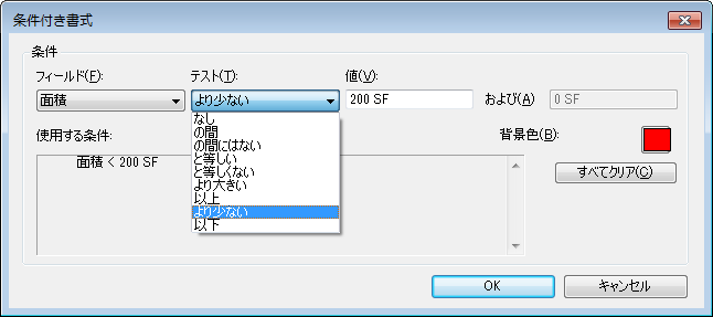

- [条件付き書式]をクリックします。
[条件付き書式]ダイアログが表示されます。
- [フィールド]に、手順 3 で選択したフィールドが表示されます。
[フィールド]ドロップダウン リストには、集計表内にあるフィールドのリストが含まれます。
- [テスト]で、ドロップダウン リストをクリックして書式規則を選択します。
- 条件値を指定します。
値フィールドは、[の間]または[の間にはない]以外の条件の場合は単一フィールドです。
- [背景色]で、色見本をクリックします。
[カラーを選択]ダイアログが表示されます。
- セルの背景色を指定し、[OK]をクリックします。
[集計表]で、影響を受けるセルには、条件が満たされたときに背景色が表示されます。
